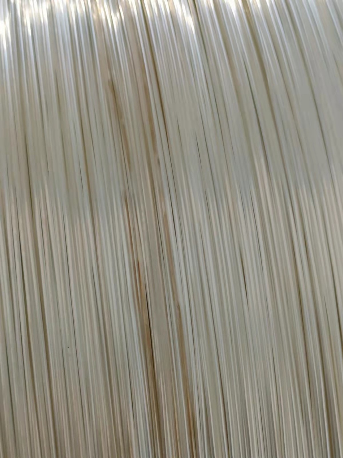

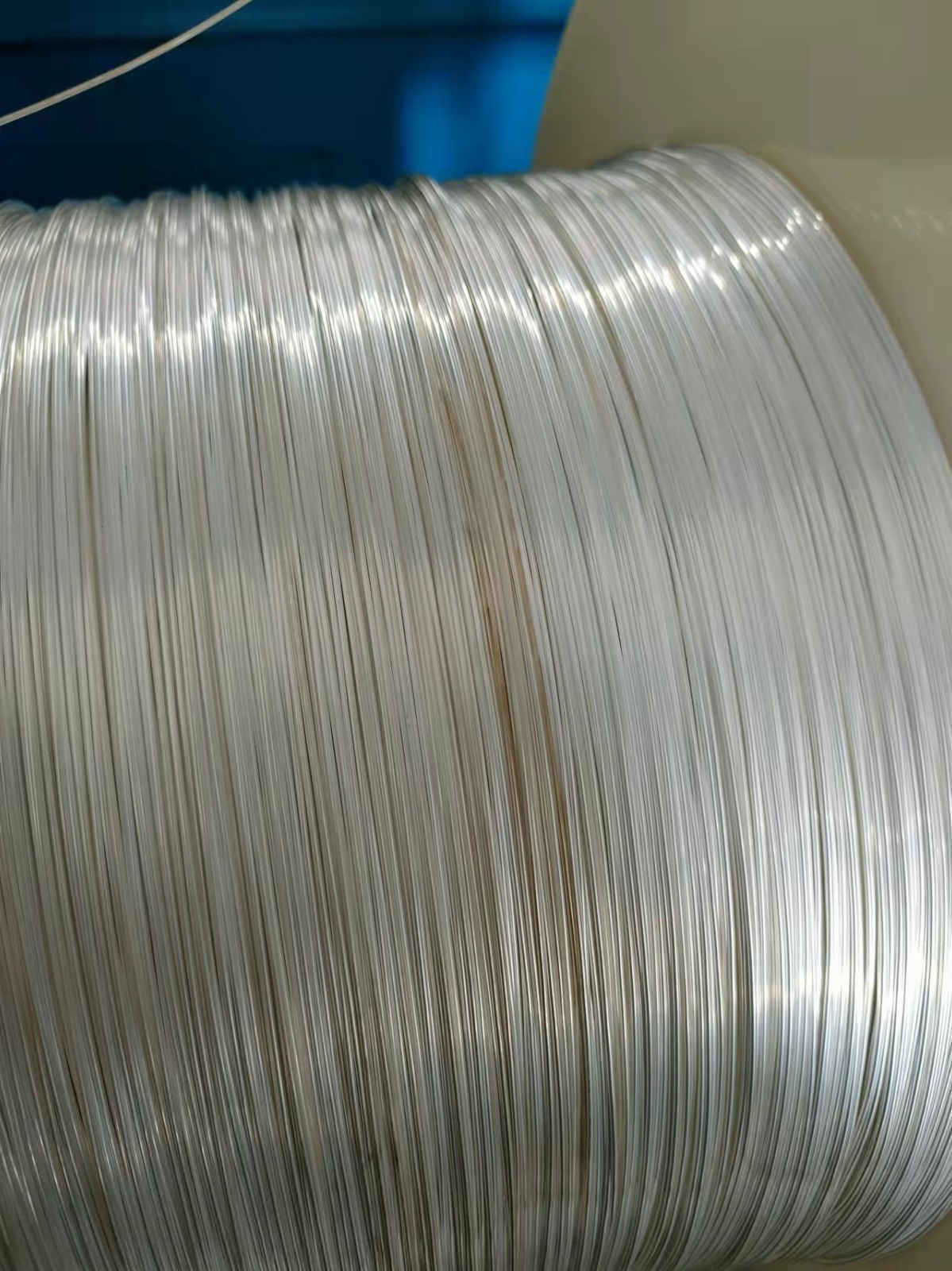

刚做出来的镀银线,不到2小时就这样了,  包装过早还是什么问题?请问各位大神指教

剥开一节看看

你的牛皮纸是不是烘干燥的,你的退火部分收盘时候吹干模是否吹干净,退火水是否干净?夏天退火温度是否高?

看了下,你这线有绝缘层,剥开分析下是导体还是绝缘层,对症找原因

用的是防锈纸包装,没有退火

还没拉丝呢,电镀出来,过了两个小时就这样了

请确认一下银含量;如果含量低,在400左右的温度下过机头,有很大几率导体会变色;导体有预热吗,如果预热温度过高,也会出现变色情况
