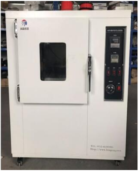

1. 按有关试验要求制备试样,塑料放线样试验时,试验长度不小于130mm。
2. 打开老化箱电源开关,将控温仪上的温度设定值设定到所需的温度值。
3. 一切就绪后,放入试验物品,关上箱门,根据试样试验温度要求调节温控设定温度。
4. 按下加热开关按钮绿色(绿色指示灯亮),如需要设定时间,请设定好时间后,按下计时开关绿色(绿色指示灯亮),开始计时。
5. 待老化箱工作室温度达到要求之温度并恒定后,将试样置于工作室内的有效工作区内,按下加热开关按钮关闭加热,关闭老化箱门,按有关技术要求试验。并做好记录。
6. 试验完毕应关闭仪器电源,将仪器清洁干净。
7. 注意事项:老化箱必须有效接地,以确保安全。移动箱体时,应切断电源。右侧电气箱的门应关好,以防灰尘进入,影响控制灵敏度。老化箱应按使用和保管条例,定期检查和维修。
