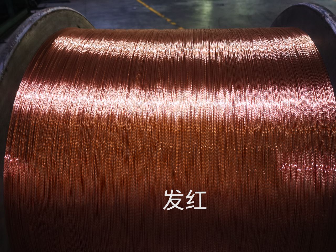

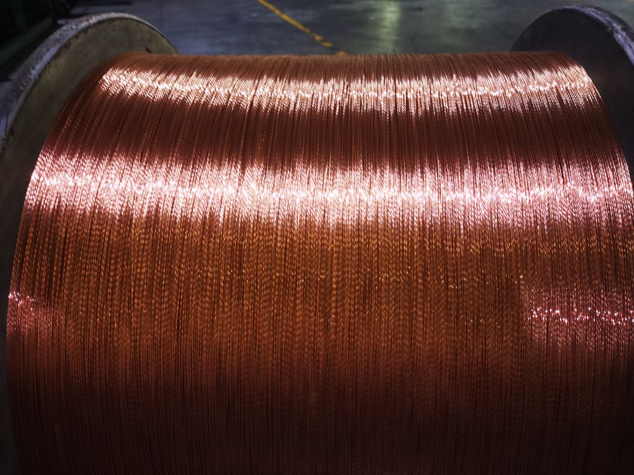

用卧式退火炉退火的。退火温度250度,退火时间240分钟,退火保温温度240度,保温240分钟后。在炉子里放了三天出炉发现铜线表面发红发暗表面亮度还有。去年出现过同样问题后重新退火稍有改变,这次又出现了问下各位懂的这个是什么原因造成的,哪个环节没处理好。

抽真空没搞干净

退火罐的真空度和冲入惰性气体的纯度

罐式退火炉密封漏气,氮气纯度不够。

已经很仔细抽真空时多抽了半小时,每个要点也做到了氮气我在降温时还特意补充了一些,退火出来的线发黑发亮。自我分析是不是退火降温时?冷却风扇没有打开的原因,线同时退了三盘密度过高?

炉内喷洒点酒精,能够还原。

谢谢,酒精洒在里面跟氮气混合会有化学反应吗。

表面处理了40公斤铜线下面绞线正常了没有发红,引起发红的原因还没有找到。针对大家的回复我做个表格。退火线不常做,出了问题压力还是大的,大家再帮我分析下。
原因1:真空没抽干净。真空抽了一小时,按规定半小时够用,炉子是漏气可以排除。
原因2:氮气纯度不够。氮气是采购的,标识上纯度是99.999%
自我分析1:内部匀热风机是一直开的,冷却时机没打开,我采用的是自然降温。
自我分析2:退火炉当时我三盘630线一起退火,有没有可能是线内部太多,冷却没开散热不开。
自我分析3:炉子上一次退火是铝线,内部可能没有清理过。

1.如果是漏气,那怕是你中途有补偿氮气,下水池冷却没有持续补充,开罐必然全部或者大面积发黑,很容易判断。
2.氮气纯度不够,如果是气站供应的,基本不需要担心,除非是自己使用时间长没保养的制氮机需要考虑,氮气出现问题微乎其微。
3.冷却问题,如果开罐观察铜丝表面很光亮,没有发红现象,是过了一段时间才发红发黑,那就是冷却时间不够。
4.开罐铜丝就发红,就是真空泵的真空度不行了,你更换台真空泵对比就知道了,如果你还用机械式的,建议你换成旋片式的
