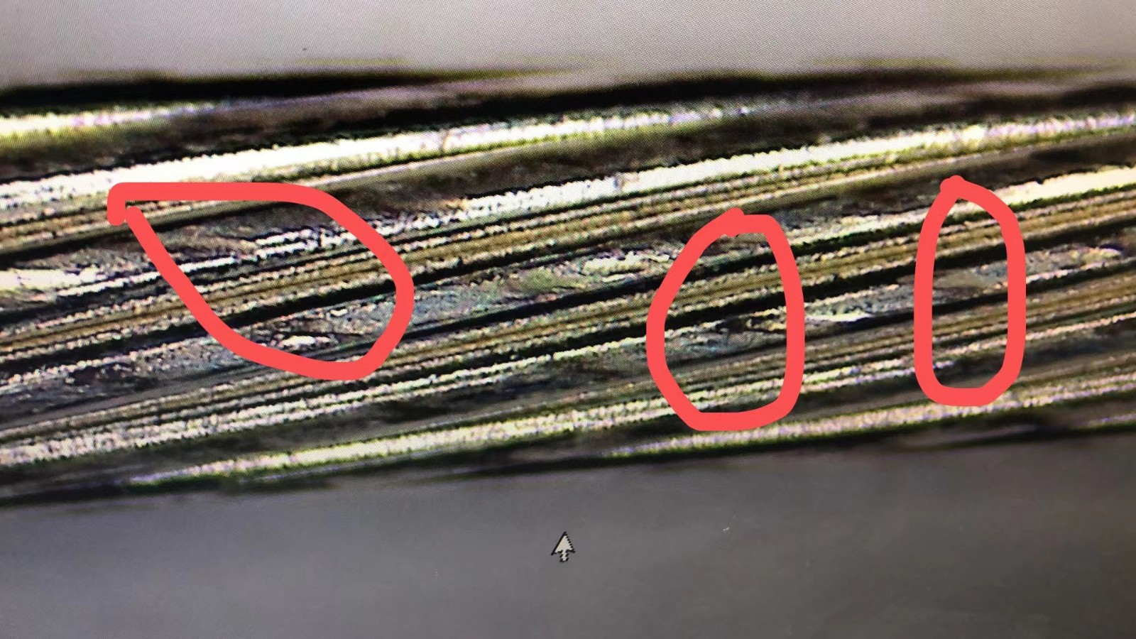

0.40电镀锡,锡层1.3,制成37*0.40绞线,绞合方向左右左,轻微紧压绞合,绞合后放置一周,自封袋保护,绞线表面色泽正常,但
剥开绞线,发现线与线接触及交叉的地方发黑,请教大神,这是什么原因造成的?

镀锡层在绞线被挤掉了,裸铜氧化发黑

镀锡层没有挤破,黑色物用盐酸能洗掉,洗掉后挤压位置没有露铜,另绞线有擦伤露铜的地方,但露铜点没有发黑!

表面受污染了
那就是锡氧化了~!!或有杂质

绞好才过三天时间就黑了,而且是就单丝与单丝接触的地方发黑!

单线镀制时,光亮剂不足,电流密度过小。导电性差。

按照金属元素的活泼性排列表,锡在铜的前边,因此锡比铜活泼。如果镀锡层存在破口,或者只是局部镀锡,则在破口处以及局部镀锡的边缘,锡与铜就会发生电化学反应。换句话说:你镀锡不均匀或者镀锡存在缺陷。

接触点交叉点发黑可能是不同金属接触导致形成原电池,加速了空气氧化。

镀锡工艺差

还有一种可能,绞线时转向导体不灵活,让镀锡层刮伤了。

镀锡不均匀或者镀锡存在缺陷,为什么锡层要1.3
