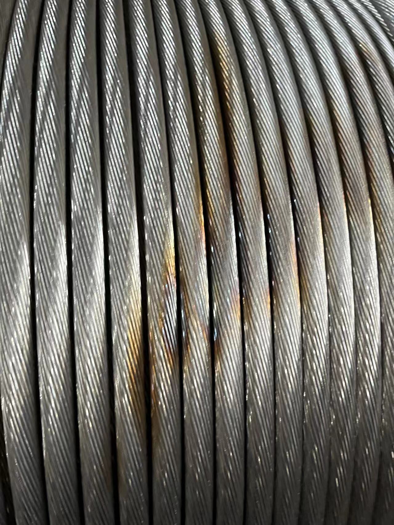

求助:退绞线退火问题
铝绞线全软退火出现局部泛黄,怀疑是铝拉丝油冒出来烧焦?

铝拉油机会较小(具体你也要去了解你的具体生产过程),我以前刚好碰到是在绞线时带的油(有些机台和操作员喜欢打油或喜欢多打油),操作(特别是带头)就会带出油;或者操作工手套上油(他们根本不在意);当导体上有部分地方有油时退火出来就这现象。建议督催操作员不要带油(包括手套)操作。

退火铝合金出现过,主要原因是拉丝机的拉丝油太脏,更换拉丝油后解决。

从照片上看,应该是在绞线成盘之后出的问题。

装盘之后出现的呢

主要原因是拉丝机的拉丝油太脏,建议在拉丝油回路时加上2到3层过滤网之类的用来过滤。

我基本同意二楼的观点,但为什么部分铝单线上带有油而其他没有。据我了解的是因为铝拉丝机启动时,作为润滑冷却的拉丝油温度比较低,因而粘度大容易附着找铝线上。通常铝拉丝机开机生产的头几盘线都是带黑油的,而一旦时间久了铝杆与拉丝模摩擦生热导致油温升高后,拉丝油的粘度下降就不容易附着到铝线上。这样混有黑油的铝线在绞制导体内层,如果不退火使用没问题,但高温退火油蒸发扩散到表层就出现部分位置有图片上的现象。
