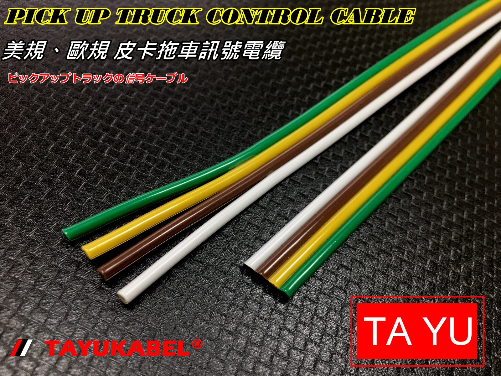

找四色四芯平行线押出设备,白/棕/黄/绿四色,导体18AWG,外径2.6*11mm。

1、这种线之间是用胶水粘的。
2、也可找菱将模具厂家设计一套模具

从图片上看,只有绝缘无护套,绝缘还是四色在一起?

有这个设备吗,四色押出还是四芯粘起来的?

这个是四色粘排线

我們可以生產,四併線採一次擠出成型。
