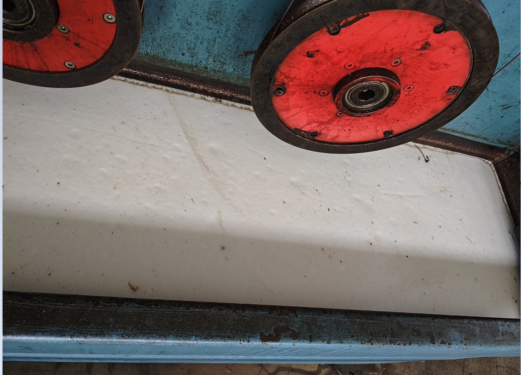

[拉丝工序] 导体拉丝发热,冷却液有泡沫
P:2024-04-20 07:15:43
telephone booth - 电话亭 (0) 投诉
P:2024-04-20 07:40:30
冷却液阀门全开
sealing gel - 密封胶 (0) 投诉
P:2024-04-20 07:58:03
lb6452127:
冷却液阀门全开
池子里的水也很热啊
load cycling test - 负荷循环试验 (0) 投诉
P:2024-04-20 08:46:08
lb6452127:
冷却液阀门全开
psy:
池子里的水也很热啊
加大润滑液池子、装冷却塔
SVL - sheath voltage limiter护套电压限制器 (0) 投诉
P:2024-04-20 08:46:49
出丝发热,泡沫太多。有没有做消泡剂的。
deodorant - 脱模剂 (0) 投诉
P:2024-04-20 10:29:45
有什么办法么
ultrasonic degreasing system - 超声波除油系统,超声波脱脂系统 (0) 投诉
P:2024-04-22 10:51:10
更换冷却液,净化水加一点拉丝油,浓度控制在1%以内,冷却液池子的冷却塔要开起来,温度设置不超过45℃。

P:2024-05-29 18:26:15
拔丝油厂家一般都有消泡剂
