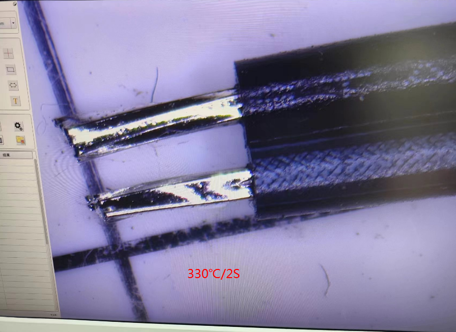

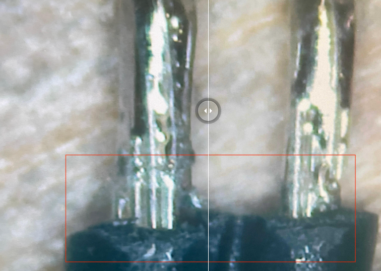

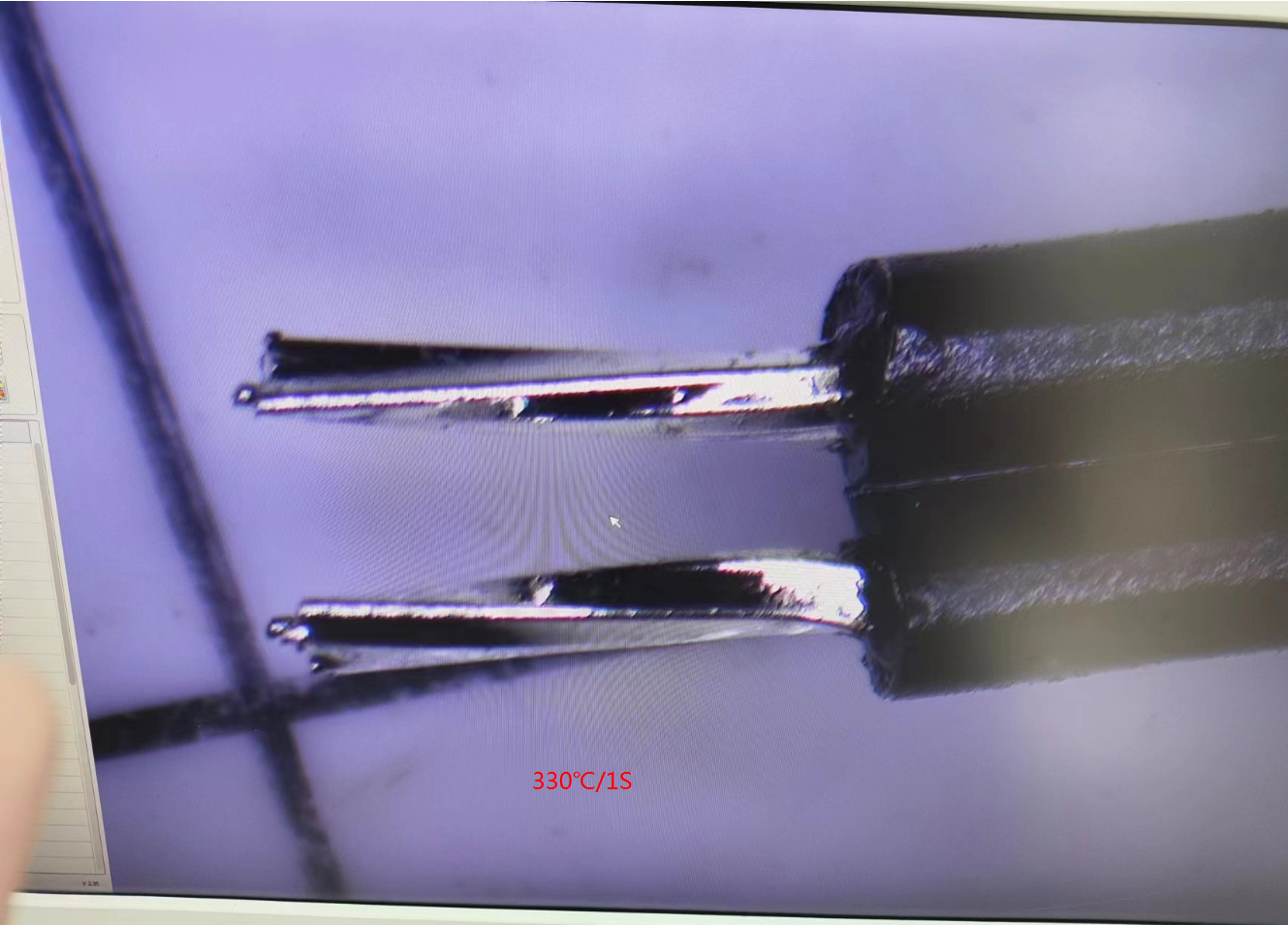

2651自动机裁上锡,不好上锡问题
动机
裁线机
无法上锡:
-----自动机
裁线机
无法上锡图示
自动机裁线机无法上锡图示
以下为手工1~2秒
上锡
OK正常图示:
-----不好上锡图示

找一下两个差异,速度、温度、插入锡炉的深度,自动机上会不会有油污等等。还有使用的线材是否确定是同一批次,同一卷的电线。避免测试的电线可能有差异,有一段电线氧化。
