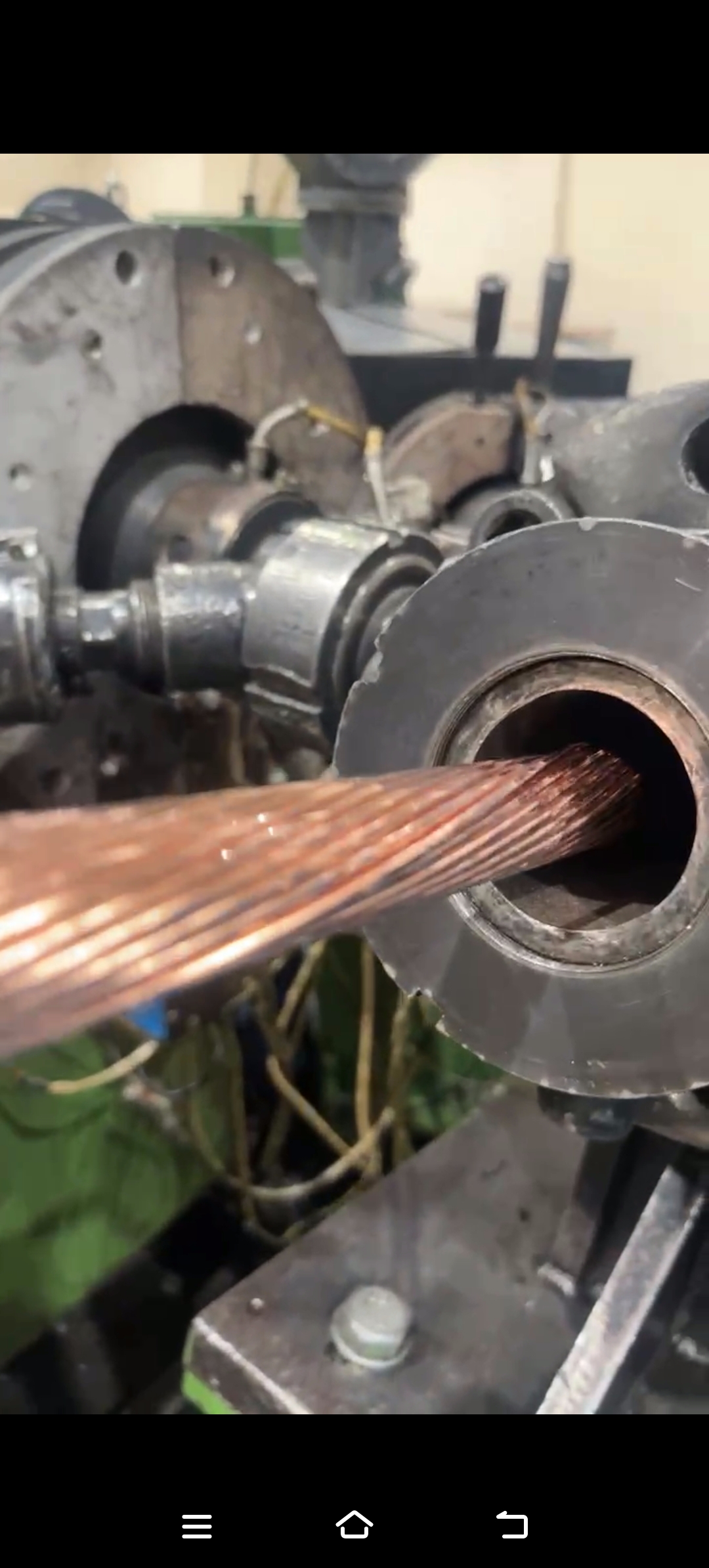

300截面导体在三层共挤机头出现单根跳股,并且是一盘出现一盘不出现,如图所示,这种情况大家是咋处理的?

导体外层节距大;绞线模具磨损变大,导体不紧密;绞线这根张力小;

设计不合理 排不上了挤出来了 放大节距或加强紧压系数

临时对策:在绝缘时用一个小一点的模具,对导体再过一下。
长期对策:从绞铜处想办法。需要你提供当批生产工艺,才能准确评估
导体节距4轴线都是相同的,其中两盘出现这种情况,两盘没有,完了就搞不懂啥原因了

也有可能单丝接头绞线过完模具,经过储线器后,导体有些松散,也有这种情况。

最外层节距太大及紧压系数是有很大原因的,如你所说几盘中有2盘那可能是这根的导体伸长率过小或放线张力过小的诱因。

结构 61/2.56 节距275

中压交联模具试过模具改变这些了都不行,并且只在中压生产的时候出现,低压不存在这种情况

导体在交联下牵引时出现跳股,并且只在中压三层共挤时出现这种情况

是在下牵引之后出现这种松散,基本在200米左右开始出现这种情况,试了节距以及空载都不好使

明显 工艺不合适,目测节距较大,工具轴的直接大小也有关系。

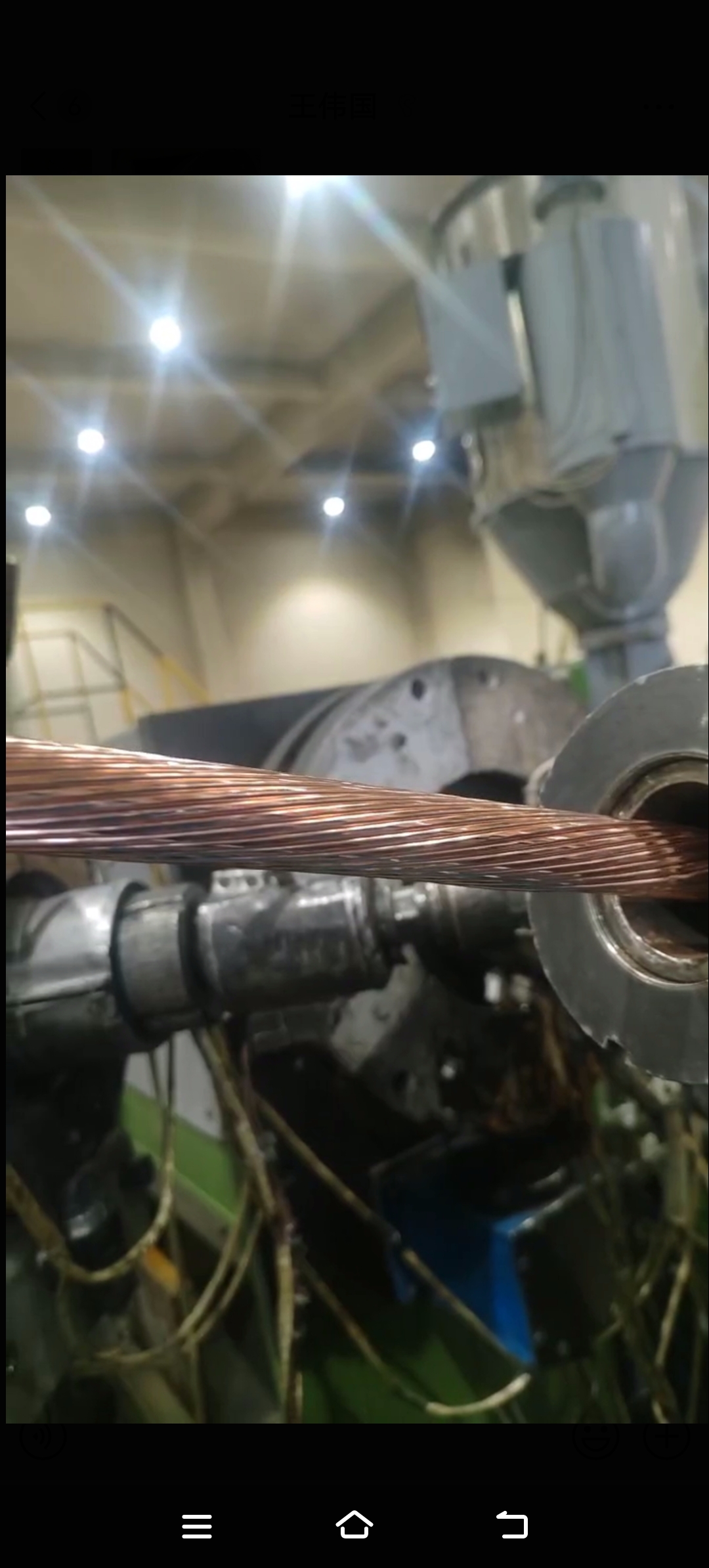

单丝排列不均匀,两张图片节距好像不太一样。
