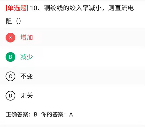

按正常逻辑是,绞入率减小,意味着节距变大了,等于单位长度里导体变少或变小了,那么导体电阻应该变大了;相反,绞入率变大,意味着节距变小,单位长度里导体变大了,电阻应该变小。但是,实际并不是完全遵从这个规律,因为存在变量的关系,超出某个区间就不是正常逻辑了。

λ=(l-h)/h
绞入率=(一个节距下单线展开长度l-节距h)/节距h

绞入率减少相当于节距变大,节距变大的话,一般来说导体直流电阻会减小

绞入率变小就是节距就是节距变大,对照电阻增量计算公式,节距越大电阻增量越小,实际直流电阻也会变小,但是这个只针对非紧压导体。
