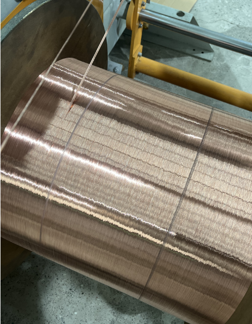

[束丝工序] 并丝发黑无法避免?
anguie
P:2024-12-10 15:59:23
这种并丝发黑,没法避免吗,虽然不长就2圈会影响电阻吗,可否正常使用?

P:2024-12-10 17:50:31
正常电阻肯定是没多大问题的,就是外观偏黑,成品导体一眼就能看见和正常颜色导体的区别
比如说,刚开机时候,调小退火液流量,正常后把退火液流量调回正常的,
都需要慢慢调整的

P:2024-12-11 08:01:31
铜丝发黑,是严重质量问题,肯定是不能用的

P:2024-12-11 09:08:28
就是两圈可以减掉啊,可以减少客户投诉啊

P:2024-12-11 16:18:44
客户剪到,就麻烦,发财的时机不多,
