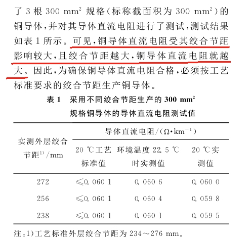

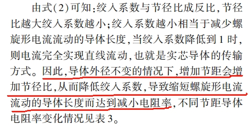

看到两篇文章,说到节距与电阻的关系,看文章的观点正好相反,大伙儿看看,哪个有问题,还是我理解上的错误
文章1:
文章2:

第二种说法,估计是指有绝缘的那种导线绞合成缆,这种是导体被限定是螺旋传输,他们的每根导线之间没有直接接触面(被绝缘层隔离开了),不能利用接触的地方直线导电。也就是说,导体越直,路线越短,这个说法也没毛病。

呃,完整的看了你发的两篇文章,可以说第一种方法就是简单粗暴的,就是增加导体的每米称重来对比,实际上300平方的电阻比297的比295的是要好,他说的这个用外层节距比来控制每米重量,节距越小绞入的铜重量越多。
第二种是直接分开来说的,先是理论上说节距的问题,但是后面还说了,1.4的填充系数问题。他这个是抛开导体每米重量的对比,光对比节径比的问题来做对比。
如果说第一种说法没问题,用第二种的来说就是填充系数的影响大于节距的影响,所以会出现第一种的情况。
你如果说他们的说法矛盾,只能说第一种的分析比较笼统,第二种分析是拆开来分析的,需要结合节径比及填充系数才能来解释第一种情况。

实际情况与第二种观点接近,在绞合线芯中,如果其他因素不变,缩小单线的节距比,会使截面积增大,直流电阻也会略大,电流沿单线轴心传输占主要。

第一种结论的前提条件是:导体紧压程度必须很大(紧压系数≥0.88),导体单丝相互接触、导通良好、单丝接触电阻小,电流则是沿着电缆轴线流动、不是沿着单丝螺旋流动,此时导体绞合节径比越小、单丝绞入越大,导体称重截面则越大、导体电阻就小;但如果导体紧压程度低或非紧压,单丝间相互接触电阻大,电流则是沿着单丝螺旋状流动,此时导体绞合节径比越小、导体电阻则越大。所以说,导体紧压系数与导体电阻率的关系,这里面有个平衡点。

实际生产中,第一种结论基本上不能实现,遵循第二种。因为我自己工作中,需要兼顾工艺和检测,所以两方面工作,我都有涉及。而且手上有大量的测量数据支撑,包括5类软导体,2类圆形紧压导体,型线导体。我们单个分析,5类导体:遵循第二种结论,这个没什么争议。2类圆形紧压导体:即使像楼上所说,紧压度超过0.88,但是你无法保证单丝接触良好,单丝接触电阻小这个条件,现实情况是很复杂的,这个你无法控制,所以他还是遵循节距越长电阻越小的原则。型线导体:目前国内很多厂家都转型生产型线导体了,因为他确实可以省成本,我们也在生产,型线导体的紧压度在0.99左右,应该是紧压的极限了,我们测量了大量数据证实了,他也是遵循第二种情况,节距越长,电阻越小(不过这里面有个问题,就是对于型线导体,节距变短,在模具不变的情况下,截面并不会有明显的增加。),所以综合来看,还是遵循第二种情况。到目前为止,还没有测量到节距越短,电阻越小的样本。

刚刚看了文章一,以我个人的测量经验来看,他的数据是有明显的问题的。问题在于,由于节距改变引起的截面积增量与截面积增大而引起电阻变小的量比例不对。我们拿272节距和238节距,以及相应的测量电阻来分析。首先,我们将节距272改变到节距238,其理论截面积增量在千分之6.6;再看电阻降低情况,由0.0600降低到0.0595,其实际降低量为千分之8.3.也就是说,理论上的实际电阻降低量应该为千分之6.6,实际测量值的电阻降低量竟然高于理论计算值!要知道,我们一般的实际测量值,是会低于理论计算值的,因为,你无法做到理论上的完美。

同意8楼的观点,对于普通非紧压的架空导线,相关标准有完整的计算公式证明文章2的观点,至于紧压导体节距对电阻的影响至少我们实测0.89的紧压系数还是偏向于文章2的观点。理论上主要是由于导体上电流的传播方式是螺旋传播导致的,但是具体紧压到什么程度电流偏向如何传播就不好确定了。文章1还是缺乏实际数据支撑

看了两篇文章,更赞同第二篇文章朱军军的《实现绞合铜导体.....判定方法研究》的观点!第一篇文章的研究结论存在很多值得商榷的地方,如:节距越小越好,不管使用哪种测量设备以及取三个样品但每个表列出来数据都不一样等等,认为作者的现场实践经验应该比较小;第二篇是研究总结,通过计算导体截面快速判定导体电阻是否合格,认为是可行的,前提的原材料质量要稳定。有一点不赞同的是,绞合节距略微改变对紧压导体体积电阻影响很小。
具体点说,绞入率增加带来的米重增量会因为紧压系数的提升而被负反馈抑制,单丝电阻率还会因为延伸系数增加而增加,最终电阻就算减小,减小量也应该小于理想情况下的千分之6.6
