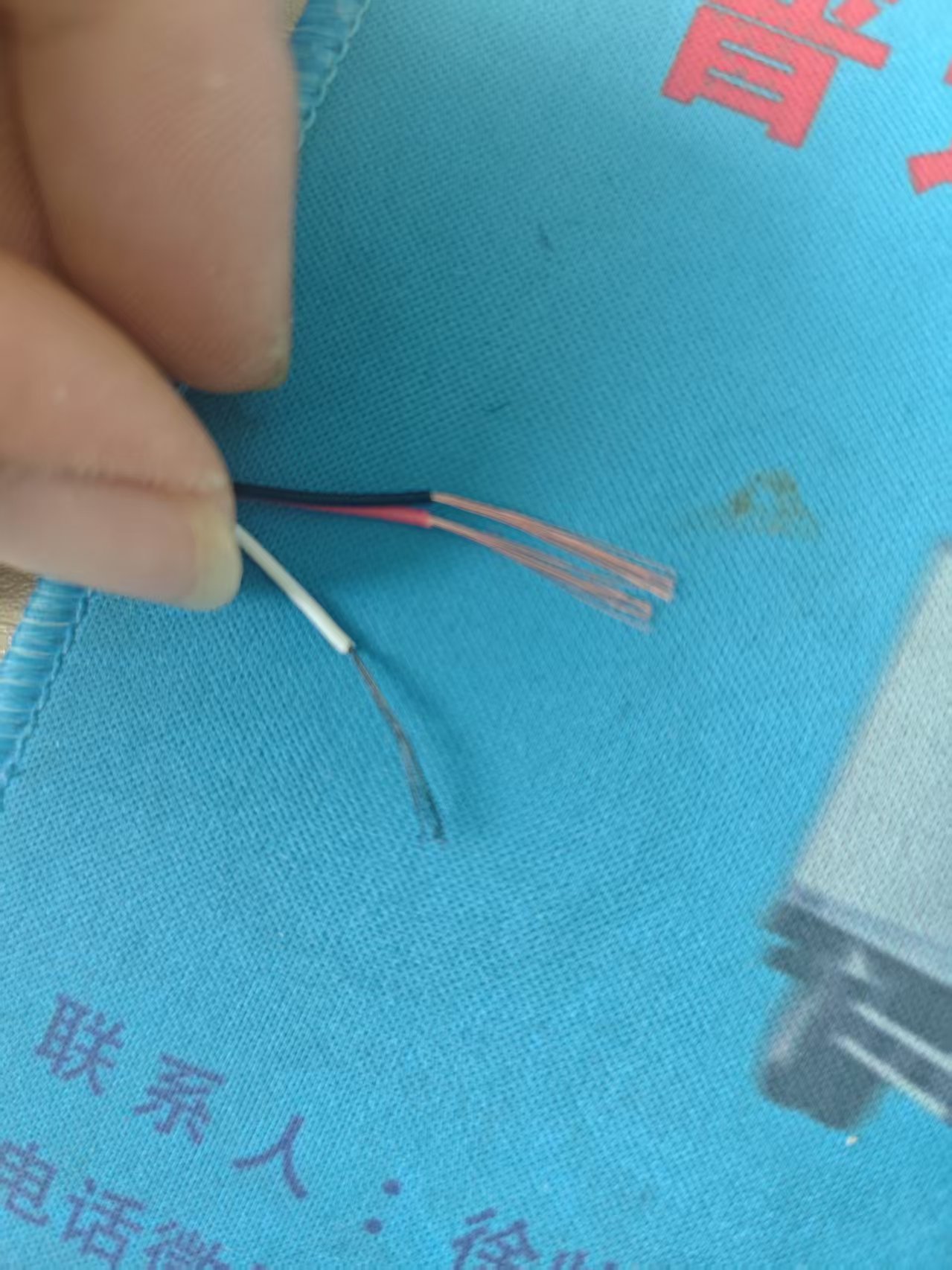

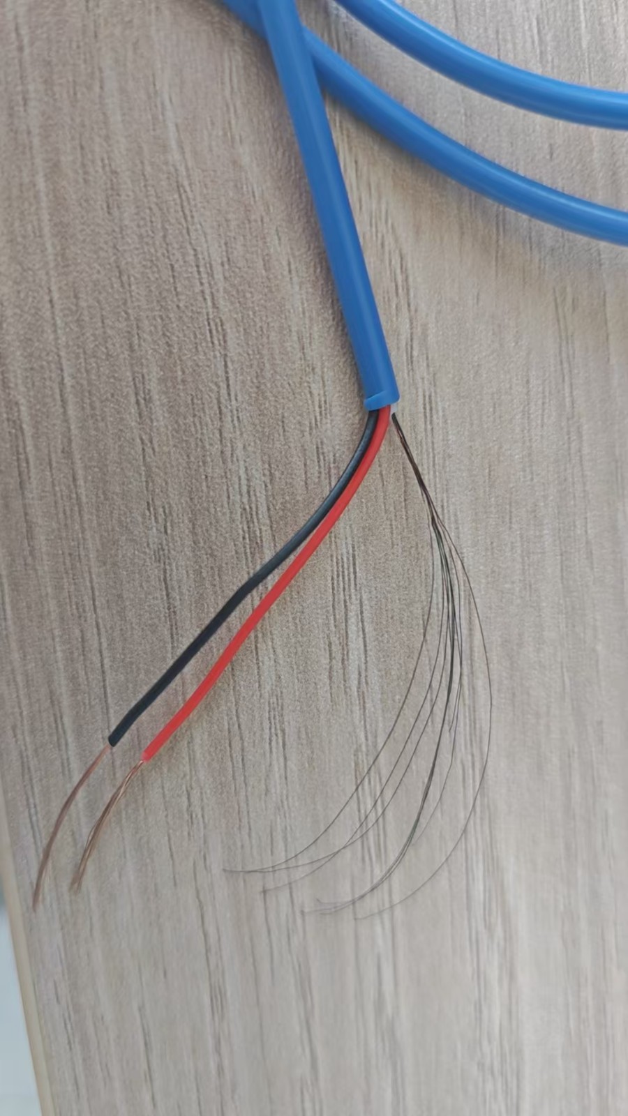

非标线 10/0.1裸铜丝,排骨架直放,绝缘OD1.05  50机免对机头,加压膜,廊长6mm,不过预热器,PVC绝缘,机器温度160-175,采用过离型剂再收线。
三种芯线随机出现一段铜丝变黑情况,整体如同烧黑一样。每次长度不一,约5cm-30cm
成品线加工4天左右,该变黑时间判定为绝缘完成4天内就出现。
已排除押出工艺的进水 以及手心出汗情况。
如果是材料导致的化学氧化,基本是成批的,我们测试一万米裁断1米长,可能其中有10条左右会出现此种情况。(不排除1米里面还存在此种情况的)
目前已经寄材料到第三方做抗氧实验,以及变黑铜丝表面的物质检测。
各位大哥是否遇到此种情况的,还请给分析分析,指点一二

是在出厂前还是在出厂之后?是在使用中还是未使用?
signal cord wire - 信号软线<常用于铁路信号装置> (0) 投诉
P:2025-06-18 08:10:59
zhangboawy:
加工中就发现了,裁切上锡的时候就发现铜丝变黑,上不去锡

根据您提供的信息,导体氧化不一定是挤出设备端导致(有可能与挤出设备冷却水槽有关);也可能是前道工序控制不好导致;比如:拉丝工序的乳化液、退火液PH、溶度,冷却系统,吹干装置,甚至和乳化液的质量也有关系,还有就是拉丝机的退火方式,蒸汽还是氮气。导致导体氧化的因素很多,如果挤出设备绝缘没有进水,挤出设备水槽冷却到位,应该是拉丝工序的问题。

如果是前端材料出现问题,大概率是成批的,就因为是断断续续出现,没有规则可言,所以一直不敢确定是原材料问题导致,想着寄出去光谱看看发黑区域是不是氧化铜

排除掉浸水情况和存储环境,另外两根应该也是同一批丝一起生产的话,生产完没多久这么黑,考虑这款白色PVC料配方问题,建议更换PVC供应商或调整配方。有条件的话可以复测红外图谱仪,拿以前好的批次与此次批次对比。
