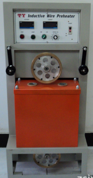

多头拉丝机后面的连续退火机单丝除水不足;可以通过导轮把单丝合成一股,然后加装一台在线高频预热器对其进行干燥吗? 可行?不可行?原因?

肯定不行啊,如果有退火液,过预热器的话,好比是拉丝过程退火液/拉丝液温度到60~90℃,
你的拉丝液、退火液控制在43℃以下吧,那不就悖论了
permissible tolerance - 容许公差 (0) 投诉
P:2025-12-10 08:56:20
如果多股导体有退火液没有吹干,后续使用多半会出现导体发黑的情况,这个我们公司类似产品有发生过。
至于楼上说的悖论其实两个场景并不一致。因为连续拉丝退火的热量要高得多,设定退火液的温度是避免退火后的单线还有过高的余温,这样会导致导体氧化发红、发紫。而且正常退火(退火液温度40~45℃时)的收线盘上的导体温度也有七八十度,如果我没有记错的话。
但采用导体预热器加到水可以蒸发的温度后,收线的速度及空冷的长度设定好,可以将收到线盘上的导体温度降到正常退火后的温度。这个需要具体设备和导体规格进行验证。但这样也算复绕,对导体的线径有一点影响要考虑进去。

P:2025-12-22 09:36:02
我说的就是过了连续退火机之后在进入收线盘前加一台预热器,为了蒸发导体表面残留的退火液。咨询预热器厂家此方案行不通,因为没有匹配那么高速度的预热器。还得用压缩空气除水,有好的高速吹干器各位大侠可以推荐下,我想采购试试。谢谢
